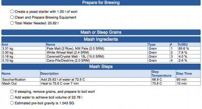

Jag har tänkt köra BIAB, men det som egentligen gjort att allt blivit så krångligt är att "Mash volume needed" är större än min "Mash Tun Volume" enligt Beersmith. Jag tänkte att det kanske bara beror på att detta recept inte använder sig av någon lakning ?

Inget biab recept använder lakning i grunden. Brew in a bag är till för att göra det simpelt. Om du läser mitt inlägg ovanför så föreslår jag en lösning. Hur mycket har du tänkt utöver din mash tun volume? Du kan som sagt ta bort några liter ifrån mäsken o köra det på lakning istället.. Bry dig inte om röda prickar i BS maxa i kastrullen, lyfta ur påsen o laka några liter eller som du skrev dunka påsen i en spann 70c+ vatten (maxi biab)..

Tack!
Jag har tänkt göra en 17 l batch. Jag förstår inte heller vad 28 liter kommer ifrån? Men har jag förstått rätt i att jag kan minska dom där 25.62 literna till t.ex 24 liter och sedan när jag lakar bara lägga på ung 1,5 liter för att det ska stämma med receptet ?

@kungfuelvis
Japp.. 28liter stämmer nog bra i beersmith.. Det är vad vatten, påse och malt upptar i plats.. När det är så här lite vatten som behövs bytas till lakning är der inga bekymmer.. När du kommer upp till mash out temp se till att ha lak vatten i samma temp.. Lyft upp påsen på ett galler (ugns galler typ) laka långsamt ner i påsen.. Kläm o tryck på påsen. Mash done..
Edit. Förklaring mer ingående.
Om du har en kastrull på 25liter så föreslår jag att du fyller i kettle top up tills den röda lampan slocknar och din mash tun klarar av din malt och vatten. Litrarna du flyttat till kettle top up kör du som lakning..
Så i ditt fall 3liter. Men då kommer din kastrull vara riktigt full. Så kanske 4-5liter istället..

Tack för hjälpen!! Ska testa lite senare
