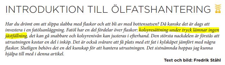

Skaffa en jäskyl så du kan sänka temperaturen mot slutet av jäsningen och göra en kallkrash sen skaffar du en Fatölsanläggning.
http://shbf.se/documents/utrustning/fat ... 2_2011.pdf
Jag läste detta efter det att jag flaskat en Saison från kolsyrat fat (med Beergun) samt från hink. Jag tyckte att jag hade mer jästsmak i den som kom från hinken vid flaskning till skillnad från den som kom från det kolsyrade fatet.
