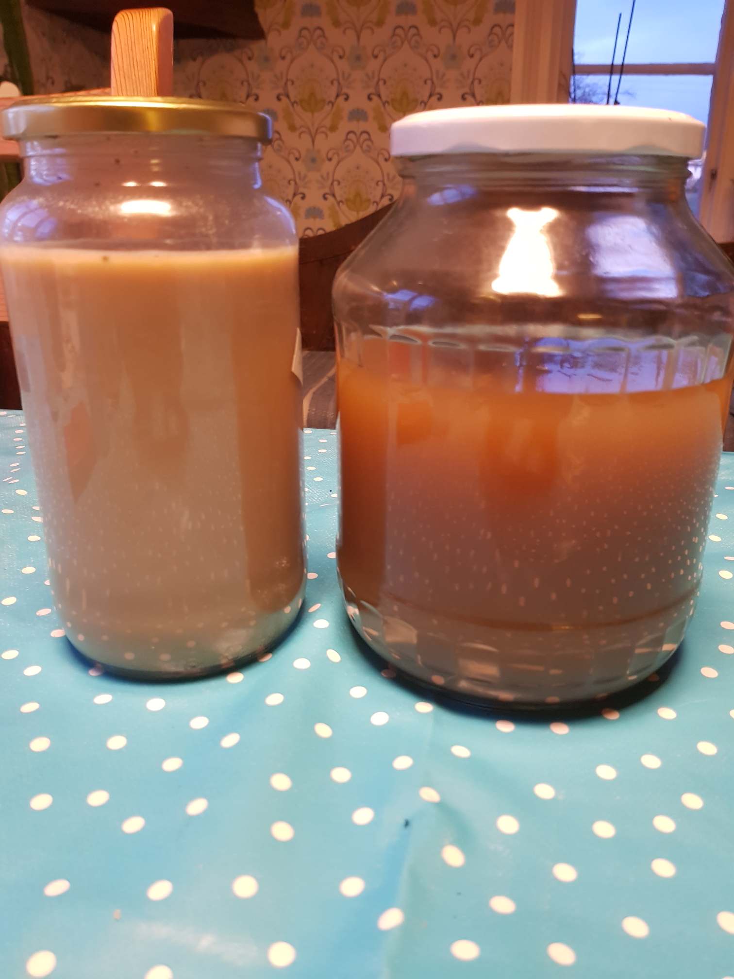

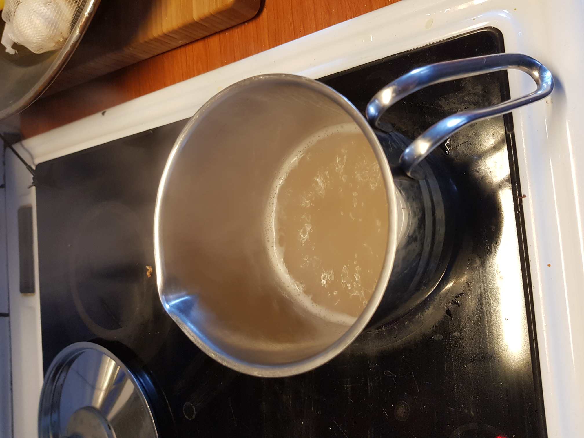

Mjölksyra.
Antingen köper man eller så tillverkar man egen ifrån surdeg.
Surdegen kan man starta med äpple mjöl och vatten.
Har alltid lite stående i kylskåpet som jag rullar varje vecka.
Genom att ta en hög burk ( typ olivburk) och lite extra vatten så får man efter 2 veckor en bra separation.
Skörda och koka vätskan så har man egengjord mjölksyra. Blir inte lika koncentrerad som köpt så man får pyttsa i lite extra. Själv brukar jag använda kring 40ml för att komma ner emot 5 4 ifrån mitt närmare 8 ph vatten.

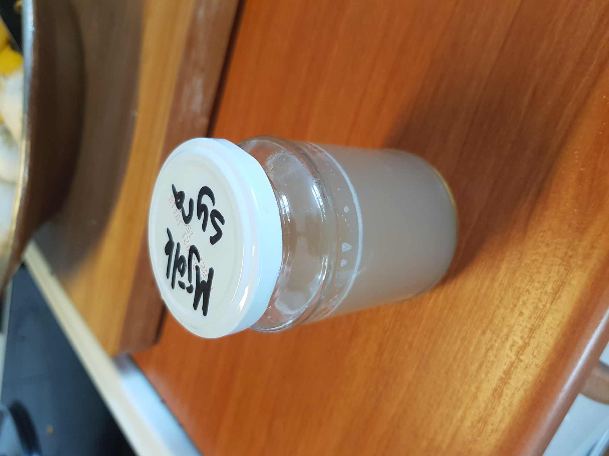

Decimering av "skörden" ifrån surdegen.
Färdigt resultat.

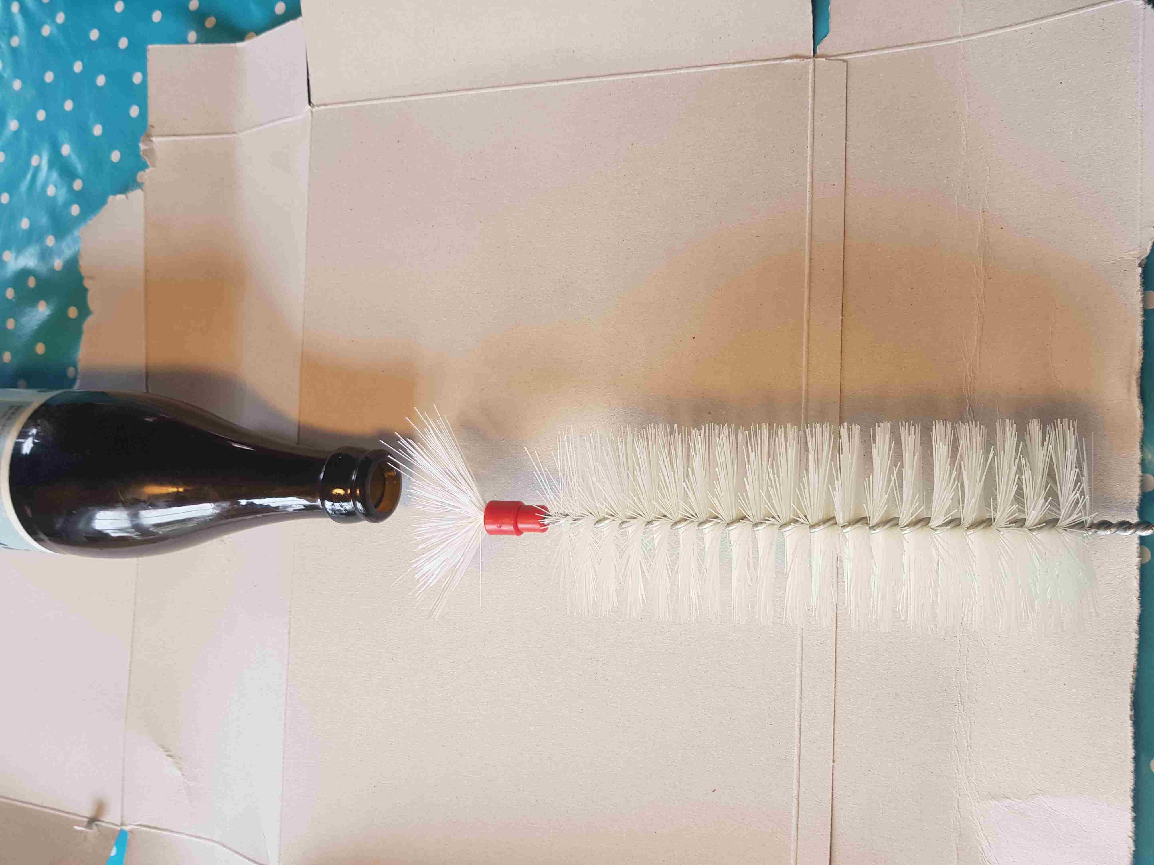

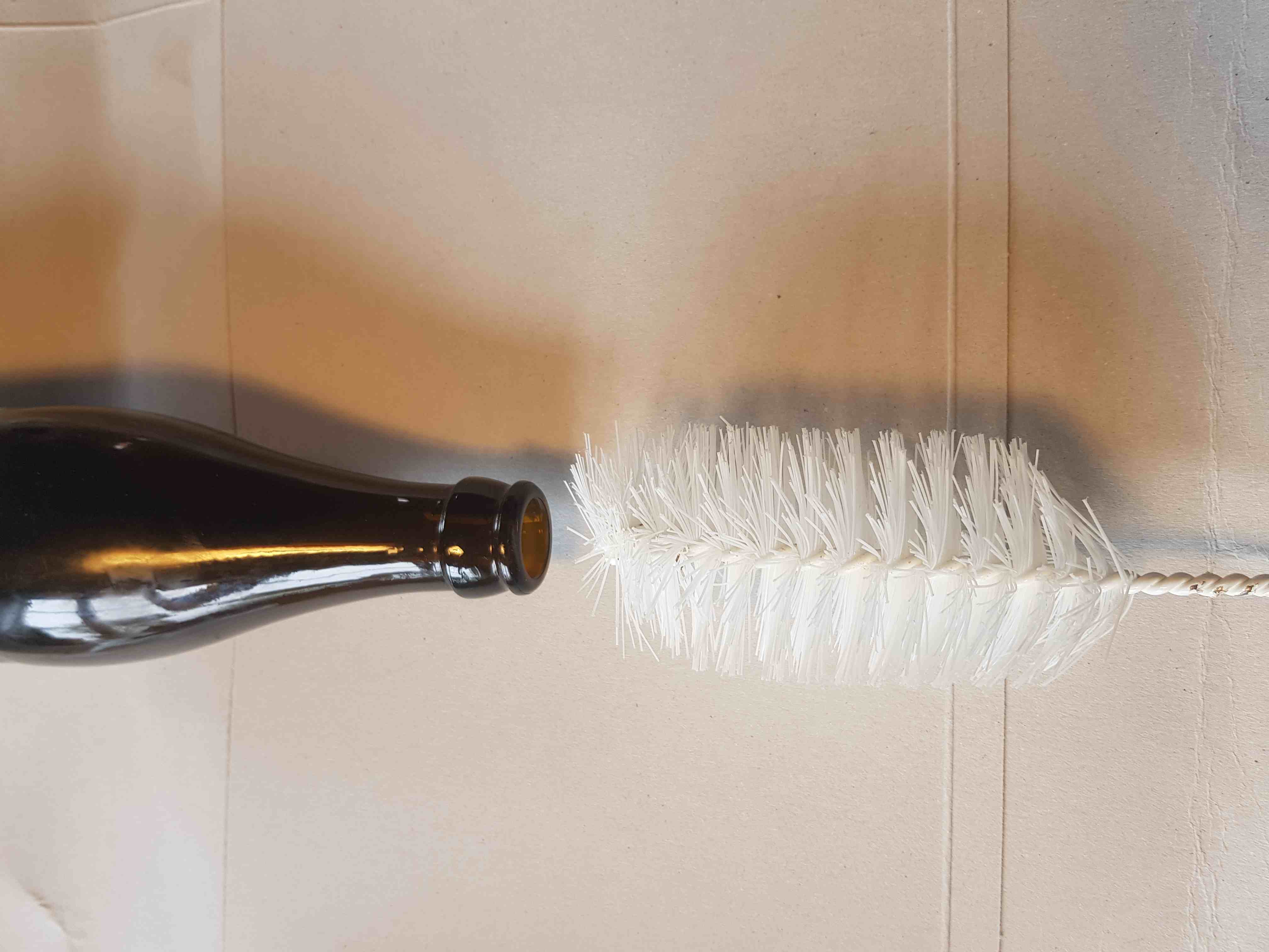

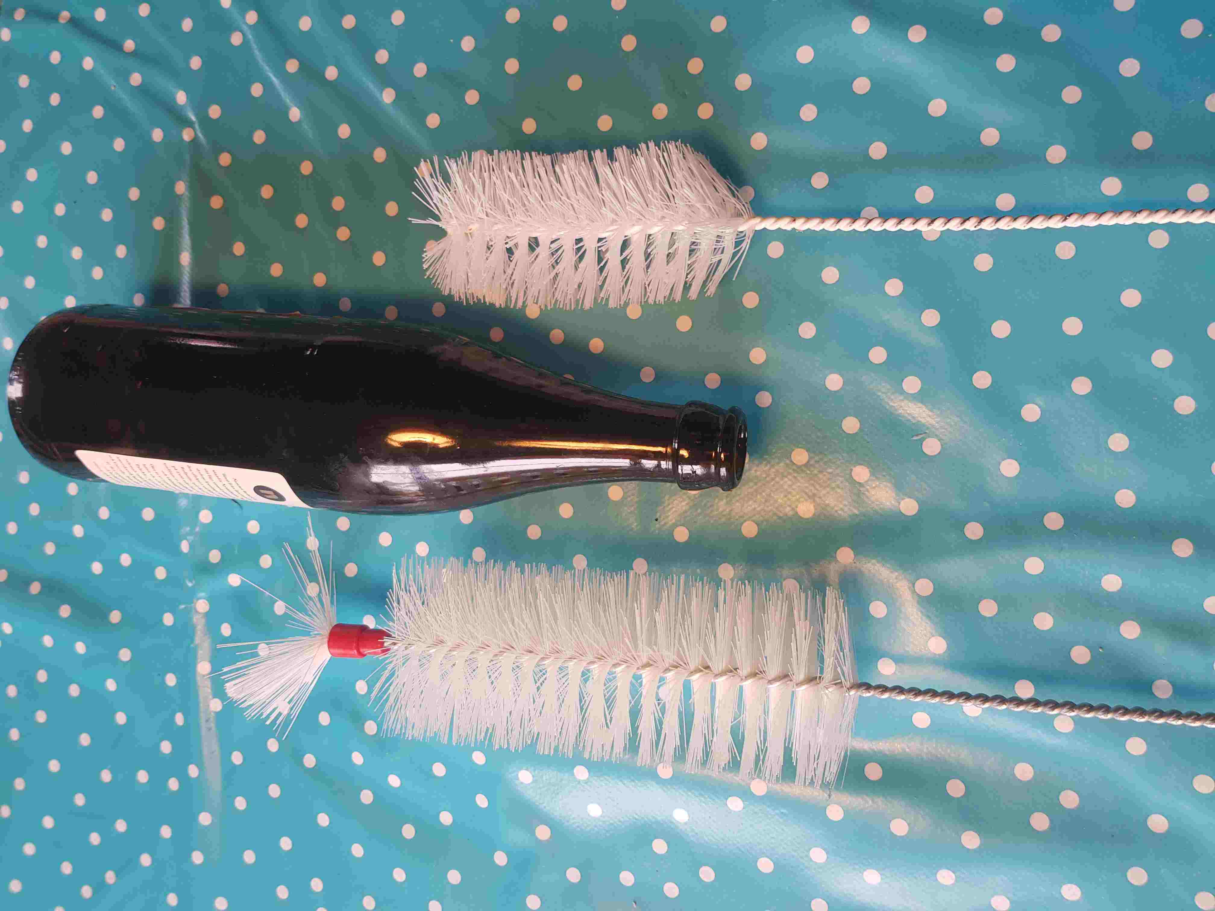

Flaskborstar.
Överst humle
Nederst MM (Har ändborst)
Vinnare är humle. MM med ändborst är bara ett hinder då man skall ner i flaskan. MM har större diameter men pga att det är mindre antal borststrån så känns det som om den gör ett sämre jobb.
För vinflaskor så är MM att föredra.
