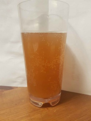

Utifall det fortfarande finns någon som tycker den här tråden är intressant så kommer här en bild på hur resultatet ser ut med 6 radigt korn odlat i mitten av Sverige.
Grumligheten är svår att få bort. Använder protafloc och kallkrash.

Hur smakade den?

HakanO skrev:Hur smakade den?
Sent from my ONEPLUS A6003 using Tapatalk
Helt okej.
Sambon tycker att den är lite "tjock" men personligen så uppskattar jag det.
Har nyligen provbryggt med köp malt och det är riktigt stor skillnad på viskositeten. Med köpt så stänkte det kring pumpstrålen, något som inte fås med min egen.
Har dålig koll på öltyper etc så jag kan tyvärr inte ange vad den påminner om.
Tror det var cascade som åkte i den här gången. Brukar ta 20 vid start och resten (80gr) 10min innan kokslut. Den här gången skippade jag humlepåsen och tycker det faktiskt gav effekt. Fast å andra sidan är det första gången jag använder cascade. Hur som haver kommer påse/hopspider skippas i fortsättningen.
Har fortfarande stora inkörningsproblem så allting är fortfarande på experiment stadiet.

Har du testat med gelatin när du kallkraschar? Det och lagring kanske får den att klarna till slut.

Djonk skrev:Har du testat med gelatin när du kallkraschar? Det och lagring kanske får den att klarna till slut.
Känns som om gelatin inte kommer att hjälpa. Nackdelen med gelatin som jag ser det är att man skall öppna locket en extra gång. Fast å andra sidan har jag kört med omtapp och bara en gång råkat ut för ättiksyra bakterier. Nja det här är nog som plommonvin dvs det klarnar aldrig. Kiselkol känns lite väl utanför vad som behövs, brygden slinker ju ner ändå.

Det är väl mycket protein som är orsaken, gelatin ska hjälpa till.
Egentligen är det främst när jag ska bjuda på öl som jag helst vill att det ska vara klart och utan bottensats.. men går att lösa med ölstop i annat material än glas också 8)
