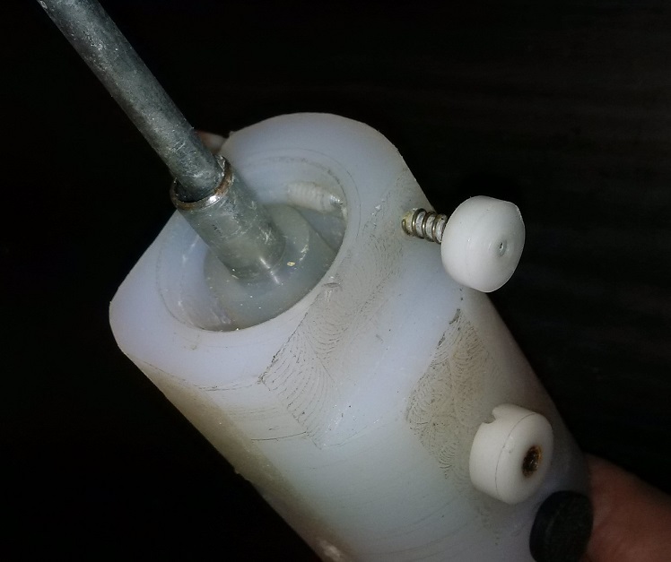

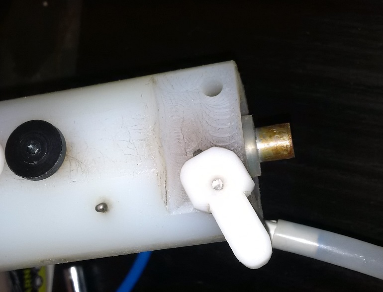

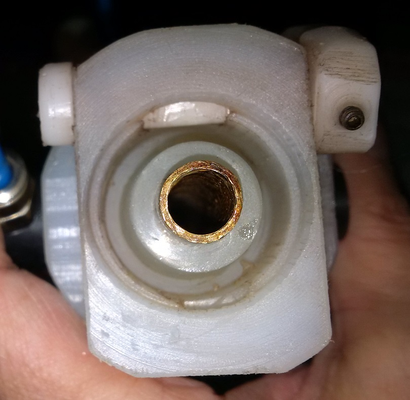

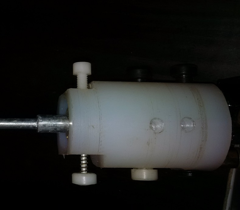

Jag var inne på en ledad stång i början, stadgat med ett yttre rör som passar ganska tight. Man drar upp röret när det ska vikas, röret nere när det ska stå rakt. Gav upp den idén. Mest för att jag inte ville ha två separata "stationer". Va oxå inne på borrstativ etc.
Kapsylmaskinen skulle jag ändå ha, så gjorde huvudet svängbart istället, den lösningen blev hel kanon. Monterat på kapsyleringsmaskinen. Hela paketet är sedan fast monterat på en betongträdgårdsplatta för att stå stadigt, men vara flyttbar. Det enda som är lite bängligt är när man har bärs som skummar, då krävs det lite skills att snabbt flytta från fyllaren till kapsylering och snabbt klämma den utan att besudla fyllarens ädlare delar.... Men nu har jag vant mig, går gesvint som tusan.
Har gjort två typer av fästen för halsen, den jag använder, mest för att den är snyggare :roll: är en pinne som är halvmåneformad, som roterar och låser flaskan. Med fjädern monterad så funkar det automatiskt. Den andra varianten är en pinne med två olika diametrar, man skjuter ut den så går den fri, när man trycker in den så låser den tjockare pinnen i flänsen.
En variant på stativ med en slang är ju en enkel budgetvariant helt klart, eller ett rör som kan flexa, borde funka med sådana som passar i JG kopplingarna, eller "sytråden".

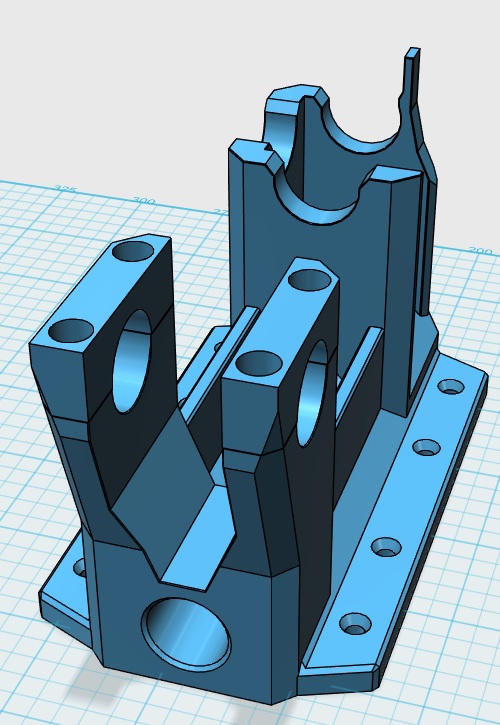

höll på att lura fram till kl 3 inatt , kom då på att det redan finns färdiga "ledbanor" på själva tryckaren som jag kan använde mig av för att göra den ledad .
så började skissa på mk1an igen och kom fram till det här.
med denna blir tryckaren ledad , samt att den trycks i ett klickfäste för snabb och smidig hantering . om den fungerar på första försöket utan modd återstår att se , men har mätt ganska noggrant och med marginal där det krävs så tror på detta
så med denna versionen kommer jag använda mig utav gängstaven igen och fästen den på vägg . bottenplattan kommer endast att röra sig ca 1 cm (ej med på bild) för att trycka mot siliconproppen .
lyckades få ner materialåtgång , printtid samt gjort det enklare att justera för ev olikheter mellan olika ebayleverantörer
Bilagor

Ja lite så, ne stativet behövs inte egentligen men det blir vingligt som fan med slangar och skit. Har dock varit inne på att ha flaskor i en back och "hoppa" med två aktiva fyllare. Dock har jag inte kommit på hur man ska kapsylera då på ett effektivt sätt. Tycker detta funkar bra. Dock fick jag en idé av din Corneliusliknelse, det måste vara det enklaste sättet att få till en halskoppling, stör mig att jag inte kom på det tidigare :roll:
Här kommer lite bilder som utlovat

snow , den är ju riktigt smart. tror din variant hade blivit bättre att göra 2-delad om man skall 3d printa dock . detta kanske man får rita på någon dag
