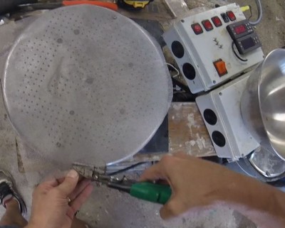

Malde 12kg malt på 60 min i krossen med nya drivningen. Det blir helt annorlunda kross nu, hela skal och
mycket bra kross. All malt fick plats i tratten, helt kanon!
Började dagen med att montera en silduk under det hålade locket. Hade beställt från Ebay och klipte och skruvade lite.
Det hela blev helt kanon. Körde stegmäskning som funkade bra, 50, 68,8 och 76. Det enda som var lite konstigt var kraftig skumbildning under mäskning. Nästan som ett hotbreak, någon som har en idé om vad det kan bero på?
Kok imorgon får se om det går bra.

Dag två funkade enligt plan tycker jag om man bortser från att jag fick lite för mycket trubb tycker jag, 6liter på 40 liter grönöl efter kok.
Vad brukar ni ligga på?
Sen kan jag konstatera att givarna och/eller cpu för Stc1000 inte riktigt håller måttet i precision. Det är väl inte någon super överraskning egentligen, men ändå.
Kalibrerade mina två enheter som kontrollerar temp under mäskpipan och i toppen på mäsken.
Kalibrerade den så dom gick lika vid 16 grader. Fick för mig att kolla igen vid kok, och uppe vid 100, så diffar det 5 grader
mellan enheterna och båda visar ca 2 grader för lågt. Här blir det tillbaka till ritbordet och fundera på vad jag ska styra med istället eller om jag ska byta givarna, börjar nog i den änden och gör en ordentlig koll i hela spannet upp till kok.
