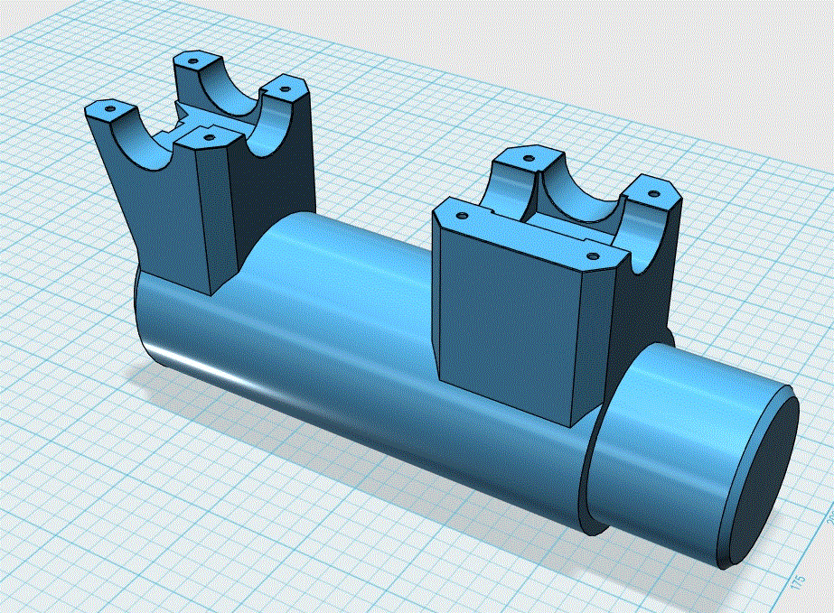

skrotat iden med mk1an då det kom för bra ideer ifrån folk här så då blev det mk2
ska printa detta under natten för att se hur det blir
kolven som sticker ner sätts i borrmaskinhållaren och skruvas fast
max flaskhöjd kommer bli 255mm med denna ritningen
detta blir en x1a , en x4 får bli när denna är klar
återigen kom med tankar och ideer

tanken är att antingen vrids bottenplattan på plats i sidled eller så blir det gångjärn med hylsa som låser , är ju fortfarande i idéstadiet. allt kan ju printas men om bästa vore att hålla nere på printade delar då det är tidskrävande.
håller nu på att tänka ut hur låsmekanismen till hävarmen ska se ut , det bästa vore med fina klicksteg tror jag.
håller på att printa hållaren nu. printid 10 tim. kanske låter mycket , men måste göra det för att alla differenser ska stämma så det passar riktigt tight
är det någon som vill ha CAD-filen redan nu för att hjälpa utveckla så hojta till

tänker ett gångjärn med samma vertikala profil som röret. sedan sitter det en större hylsa över röret (samma innerdiameter som ytterdiameter på röret + diff) sedan lyfts hylsan simpelt när man fäller tryckardelen . då detta inte får flexa hade det faktist varit enklare att printa bottenplattan med.
svårt att förklara men har en vision !

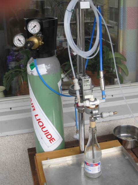

HAr inte hunnit fota idag, men om önskemål finns så gör jag det imöra.
Såhär ser riggen ut iallfall

din rigg såg onekligen intressant ut . hade gärna velat se fler detaljerade bilder på den
är det den kapsyleraren ifrån swedol för 200spänn som den är byggd på ? ser ut att kanske bli en bättre donator än biltemastativet faktist
