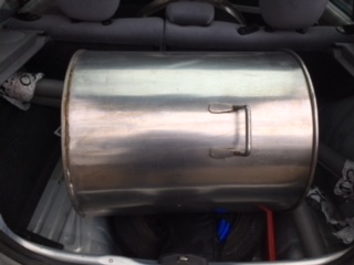

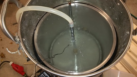

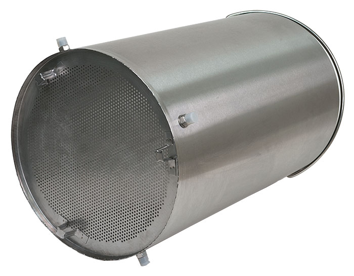

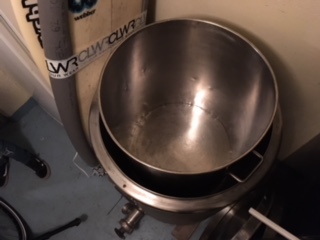

Denna skall bli maltpipa. Kärlet rymmer 150 liter. Tänker att man lämnar ett par cm i botten som hålplåten kan vila på.

Det blir ungefär 5cm mellanrum mellan maltpipa och gryta.

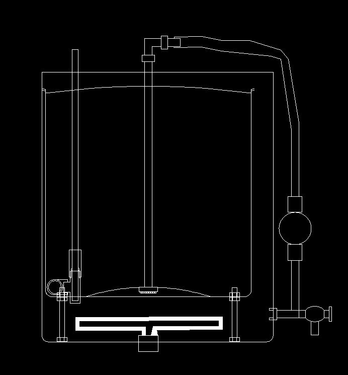

Hur ska du cirkulera vörten vid mäskning, bara genom att "hälla" varmt på toppen och låta det sila ner?
Jag satte en lauterhelix i botten, med genomföring i botten och en ventil som man kan öppna och stänga uppifrån med en stång. Detta för att tömma och dränera ur med valfritt flöde.
Under mäskning så pumpar jag ner varm vört i botten på mäskpipan och låter den stiga upp som på en BM. Givaren för värmen sitter i mäsken en bit från toppen.
Fan det kliar i fingrarna att komma och sno dina prylar och sätta igång och bygga med dem.

Tanken är att sätta en silplåt i botten av maltpipan och ha en silplåt on top av malten. Sedan cirkulera vörten ovanifrån och låta det sjunka igenom maltbädden likt grainfather.

Kan fixa lite fräscha bilder, lägger upp ritningen så länge

Tror att det blir grainfather varianten det känns enklare.
typ så här fast större.

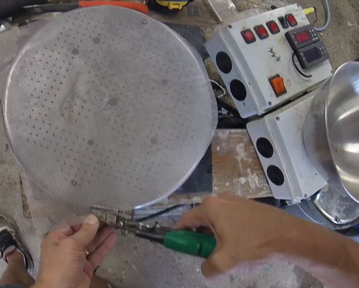

Hur stora hål vill man ha i hålplåtarna?
På grainfathern är det ganska små.
Re: 200 liter Grandfather
Det beror på malten, vad gäller filterplåten i en Grainfather.pannkaksparty skrev:Tror att det blir Grainfathervarianten, det känns enklare.
Så här, men större.
Den modifierade foderkrossen hos MaltMagnus är alldeles för mjölig, och en extra filterplåt i form av ett stekfilter från IKEA sätter oftast igen flödet rejält.
Man behöver i bägge fall använda havreskal, eller risskal.
Med egen maltkrossning, så har man betydlig bättre kontroll.

Jag kommer krossa själv. Nu krossar jag på ca 1.3mm med bulldog för min grainfather. Hålen i silplåten är ganska små, så tror nog att jag går upp någon storlek. Sen kan man ju som du säger ha ett extra nät över silplåten. Men ikea stek filter är ju alldeles för fint.
