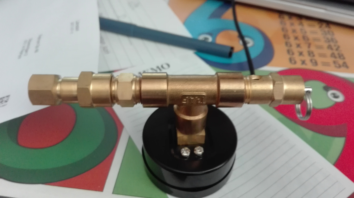

Jag har ett 30 l bryggerifat jag tänkt tryckjäsa i, eller iaf sekundärjäsa under tryck, mest för att kunna mottrycksfylla från fatet då jag haft en del oxidationsproblem med min flaskjästa öl.
Skaffade därför en dylik ställbar säkerhetsventil med manometer på Ali Express som anlände idag: Jag har en passande fatkoppling till fatet, typ-G med 1/2" BSP-gängor för öl och kolsyra. Nu funderar jag på hur jag kopplar den ställbara ventilen till fatkopplingen. Jag antar att den är tänkt att monteras på en gängad koppling för corneliusfat. Jag har försökt dra isär de olika delarna men de sitter som bara den, jag antar att någon gänglåsning är påkletad innan de drog ihop delarna.
Några tips?
Några tips?

Gängan på Corneliuskopplingen är en UNF 7/16" om jag inte har helt fel för mig. Skulle gissa att dubbelnippeln som sitter som tredje sexkant från vänster är en vanlig 1/4" rörgänga.
Det bör inte vara speciellt svårt att få tag på en adapter så att du kan få ihop den med 1/2" gängan på fatkopplingen. Alternativt få tag på en adapter mellan 7/16"-1/2", men det tror jag är betydligt svårare.
Håll dubbelnippeln med en fast nyckel och lossa Corneliusanslutningen med en annan fast nyckel. Lossnar den inte får du ricka anslutningen fram och tillbaks tills gänglåsningen släpper. Det brukar inte vara några problem att få isär saker, problemet blir när man ska få ihop det igen

Jag kämpade lite mer och fick isär gängskarvarna, alla tre. T-kopplingen verkar vara 1/4" BSP och sedan dubbelnippeln med samma gänga och en förminskning till 1/8" BSP, så då ska det vara en lätt match att få till det med lite kopplingar från biltema.
Jag köpte en flaska loctite 577 i våras och det har jag inte ångrat, den lär få tätt på detta också när det ska monteras ihop igen...
