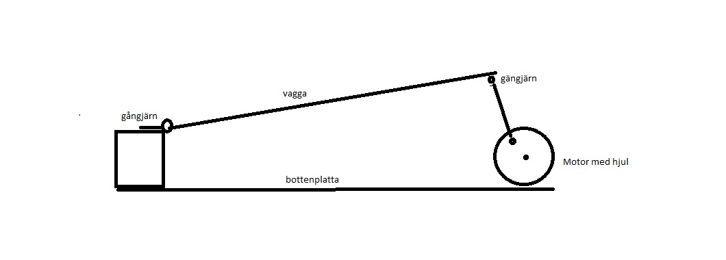

ta en hyffsad stark motor med ett lite högre vartal än det du vill ha så skaffar du en pwm dc motor styrning till den.
På motorn sätter du ett hjul och på hjulet borrar du hål, montera en stång i hjulet som du fäster i ena ändan på undersidan av vaggan andra sidan 'monterar du ett gångjärn.
Piece of cake

Om man borrar flera hål från centrum på hjulet och utåt ytterkanten kan man dessutom flytta armen som vaggar vagggan och på så sätt få mer eller mindre rörelse.
ett litet spännband runt vaggan och fatet så man säkrar det på plats så är saken biff
är man rädd för vikten på fatet ska förstöra motors lagring monterar man en axel som man lagrar upp för sig med kraftigare lager, och i ena ändan av axel monterar man motorn och i andra ändan hjulet.
