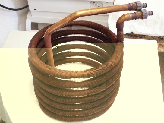

Jag kyler 25 lit kokande vört på minde än fem minuter, rekordet är fyra.
Vid energiöverföring är ofta arean en viktig parameter så kopparspiralens
yta behöver vara stoor!
Kolla på Rinkaby rörs hemsida: Kamrör cylindriskt bestnr.2828
"Av 22 mm ytförstorade kopparrör. För effektiv värmeväxling
i varmvatten- och ackumulatorsystem. Cylindriskt rullade.
På jobbet skrotar vi sådana kamflänsslingor ibland.
Min kylare består av endast 6,5 varv med varvdiam ca 300mm.
En del av effektiviteten sitter på insidan av slingan eftersom den är spiralrefflad som en gevärspipa,
det ger ett turbulent flöde inne i slingan och därmed unviker man laminär skiktning av det kalla kylvattnet.
Tar man sedan lite försiktig omrörning i grytan och krämar på bra med kylvatten så är det klart på fem minuter.
Slutsats: Kommer du åkande förbi Ljungby så säg till i god tid så dyker jag ner i skrotkontainern på jobbet
och fiskar upp en slinga, däremot så får du kapa och löda vinklar osv på egen hand.
Eller plocka ut motsvarande slinga ur en skrotad värmepanna i ditt närområde.
Mvh Raasken Skrot-förädlare

Hej
Tog lite bilder på utrustningen i dag.
Redigerade ett tidigare inlägg med en bild på kamfläns-kylaren som beskrivs.
Ligger någonstans mitt i denna tråden.
Raasken
