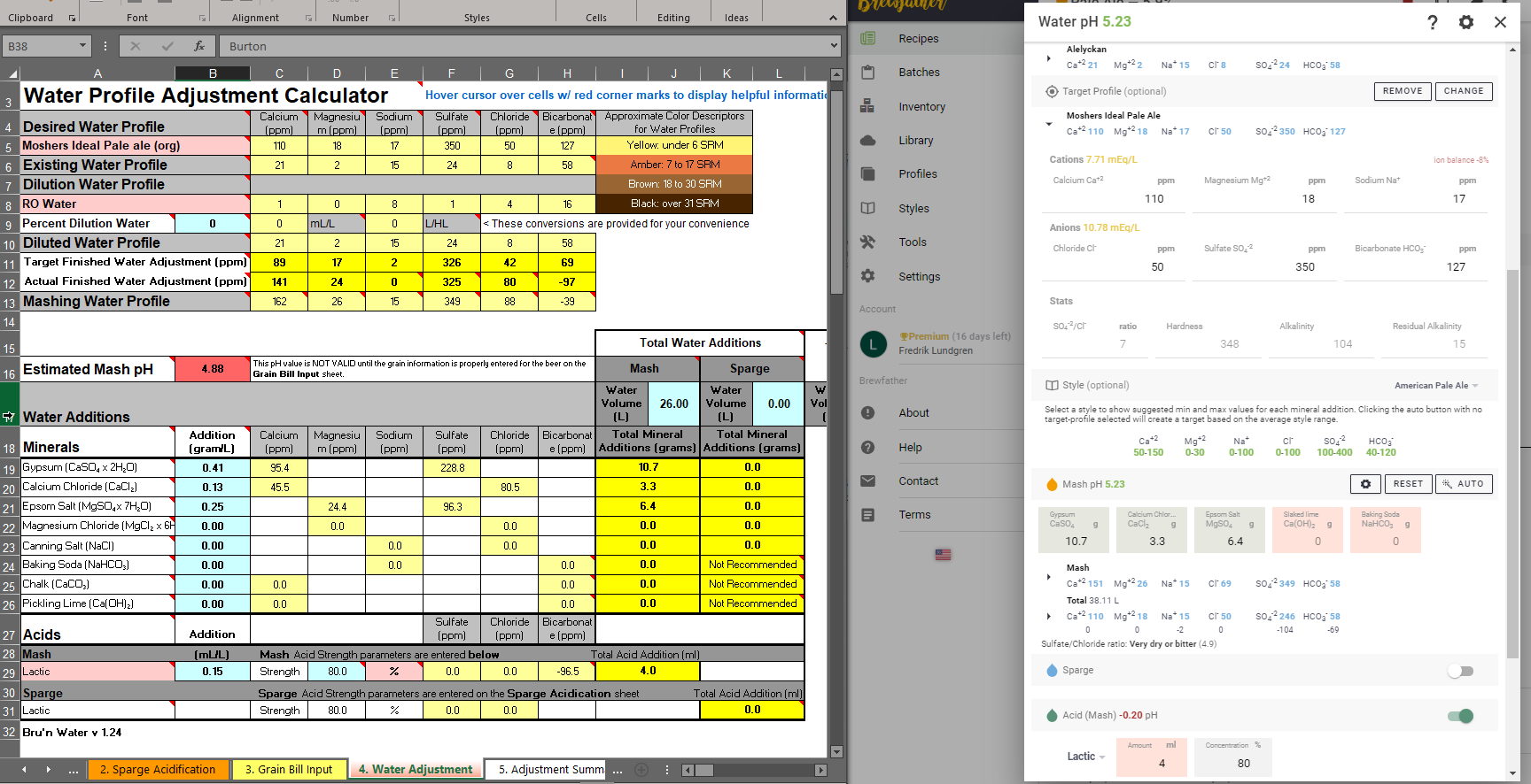

Hej bryggare!
Efter att ha gått och sneglat på de där mystiska salterna i bryggbutiken bestämde jag mig för att ge det ett försök.
Stötte på patrull rätt omgående aftersom GBG stad inte redovisar alkalinitet, plus ett där jag bor får vi vatten via en ringledning som matas av två olika vattenverk.
Hursom matade jag in samma tillsatser, maltnota, vattenmängd, source- och target-vatten i både Bruns .xls och Brewfather.
Tyvärr verkar inte konsensus råda om var pH kommer landa...
Brun tror 4.9 och Brewfather 5.2
Slutsatsen blir ju att vänta med syran till man kollat pH, men är det någon som har erfarenhet om vilken som brukar gissa närmast?

Tack för svar!Hövdingen skrev:Har aldrig använt BruN men har hört många säga att Brewfather ska vara bra på att förutspå pH. Sen som du säger, kolla vilket pH du får och behandla utefter det. 4.9 känns dock väldigt lågt. Är det något med mycket rostad malt du ska brygga?
Nej, det är en högst ordinär Pale ale.
8% Munic och en skvätt CaraMunic.
Jag plockade värdena från Brewfather och stoppade in i Brun för att jämföra, så även mjölksyran.
Därför blir det lite konstigt i Brun.
Utan syra ger Brun 5.25 och Brewfather 5.42

Re: Vattenbehandling | Brun vs Brewfather?
Brewfather var spot on.
Både för värdet innan och efter syran.
Tack för input!
